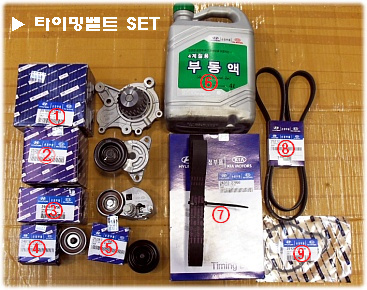

문의하신 타이밍 밸트 셋트의 구성 및 품번을 알려 드리겠습니다..
위 사진과 같은 모비스 순정품을 사용하며 품번은 다음과 같습니다..
1번 PUMP-ASSY COOLENT 25100-27900 워터펌프
2번 TENSIONER ASSY 25281-27060 외밸트 오토 텐셔너
3번 TENSIONER AUTO 24410-27250 타이밍 오토 텐셔너
4번 IDLER ASSY-TIMING BELT 24810-27250 타이밍 밸트 아이들 베어링
5번 IDLER-DRIVE BELT 25287-27001 외밸트 아이들 베어링
6번 4계절용 부동액 07100-00400 부동액(냉각수)
7번 BELT-VALVE TIMING 24312-27000 타이밍 밸트
8번 V-RIBBED BELT 25212-27020 외밸트
9번 GASKET WATER PUMP 25124-27400 워터펌프 가스켓
