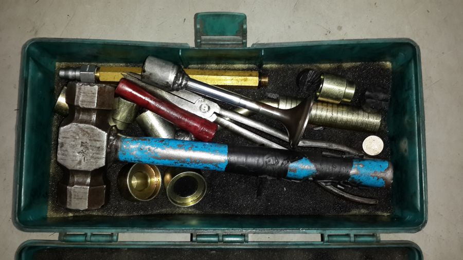

저의 애마를 리프트에 올리는 순간 이곳은 뭔간 다르다는 생각이 먼저 의심에 가득찬 저의 머리를
안심 시켰지요~ ( 사진1참고- 차의 엔진부를 낮춰서 리프트에 안착- 작업의 편의성 극대화- 처음 봄1   )
                                                   ( 사진 1 )

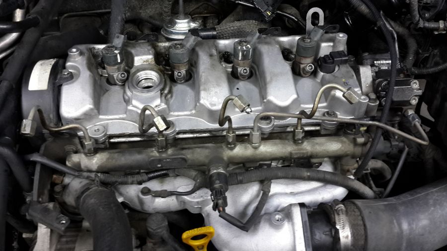

밸브 고무가이드(밸브씰) 교체작업을 하기위해선 먼저 인젝터 탈거를 하고 잠바카바를 탈거하는데
전에 했던 업체에서는 그냥 바로 벗겨내는데 이곳에서는  인젝터 탈거를 하기 전에 꼭 잠바카바
상부를 크리너로 청소를 한다음에 인젝터 탈거를 하신다고 하네요~^^
( 사진2참고-인젝터 탈거시 분순물 유입 방지를 위함-처음 봄2 )
                                                ( 사진2-1 )
                                               ( 사진 2-2 )
