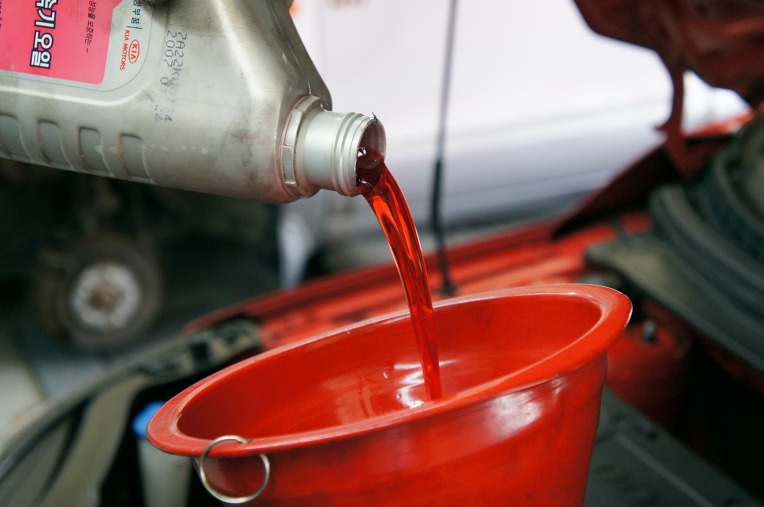

모빌1이 아닌 일반미션오일을 주입합니다.

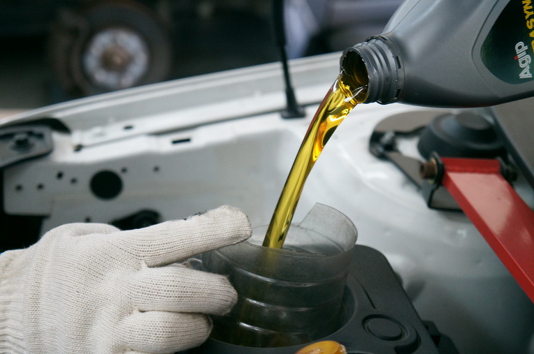

엔진오일도 넣어주고~
쌔거라 색상은 곱네요~+_+
그리고 엔진시동을 걸어 중립으로 10분간 유지~
눈치빠르신 분들은 이미 알아차리셨겠지만 일반미션오일로 플러싱중입니다.

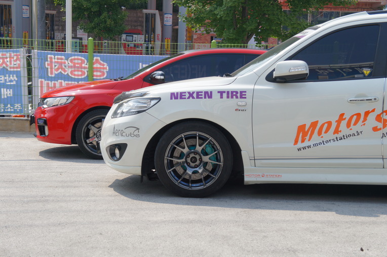

제차작업이 시작되기 직전에 모터스테이션 산타페도착~
멋지구리구합니다~
요래놓고 보니까 suv 아닌것같기도 ㅋㅋㅋ
