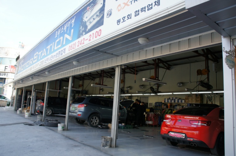

일단 질러놓고 고심하던차에 모터스테이션 울산점에서 흔쾌히 수락해주셔서 방문 장착했었습니다.

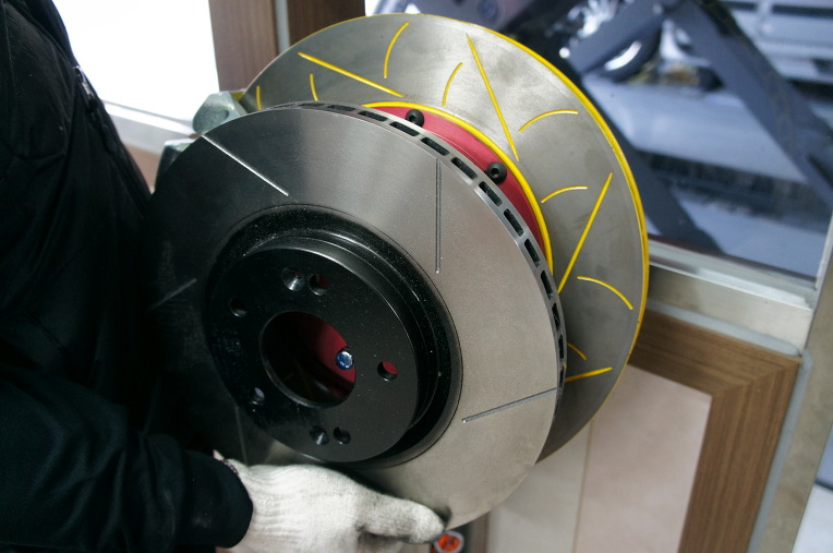

모터스테이션 디스크와 공구로 구입한 모비스 순정12인치 디스크를 비교해주셨는데 모터스테이션제품이 더 가볍더군요.
드레스업 효과측면에서도 훨씬 뛰어나지요.

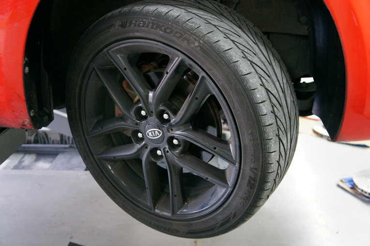

포르테쿱 순정17인치휠에 v12evo조합입니다. 이전에는 n9000을 사용했었는데 타이어출시전에 운이 좋게 체험단으로 선정되어 무료로 받아서
신나게 달렸더니 (태백,영암서킷에 드라이빙스쿨등등 여기저기 많이 다녔었습니다.) 6개월만에 타이어가 수명을 다해버렸었죠.ㅎㅎ
v12evo는 딱 2배로 1년정도 사용했었습니다.

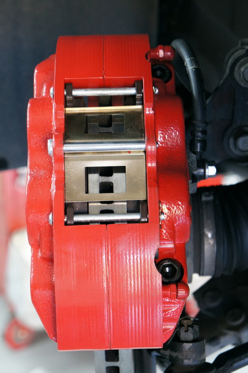

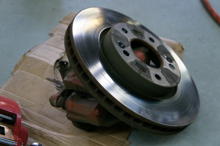

탈착된 순정 디스크입니다. 1피스톤 캘리퍼와 함께 많이 부실해보였습니다.
실사용에서도 저속에서는 불만이 없는데 고속에서는 상당히 불안요소로 작용했었지요.

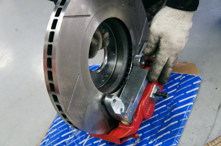

일단 한번 대어보기만 했는데도 제눈에 안경이라고 이뻐보이더군요.ㅎㅎ

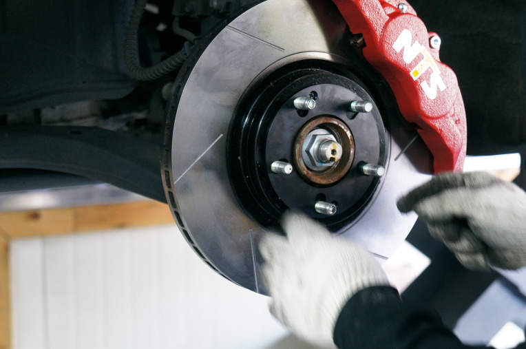

생각보단 간단하게 끝날줄 알았습니다.
순정교체형이라고 했었고 순정휠에 간섭도 없다고 했었으니까요.
헌데 의외로 여기저기 안맞는 부분들이 나타나기 시작했습니다.
하지만 정비지식이 워낙 해박하신 분들이라 당황하지 않으시고 그자리에서 바로 조치를 취해주셨지요.
사진은 너트를 삽입해서 위치를 맞춰주시는 모습입니다.

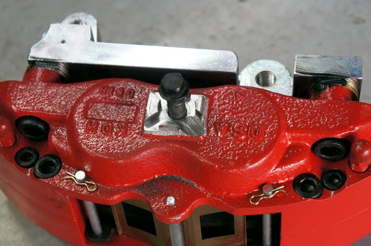

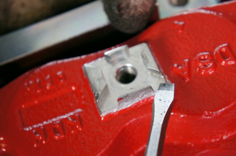

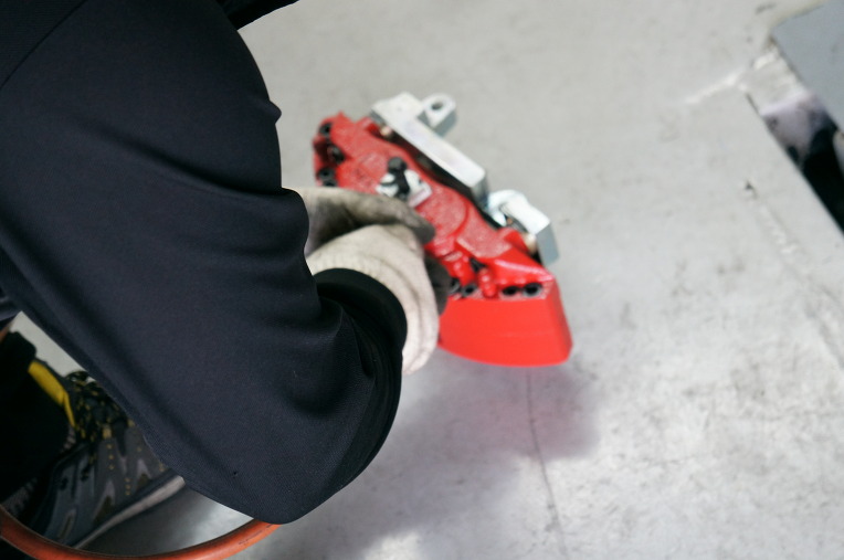

캘리퍼의 브레이크호스를 고정하는 부위도 너무 좁게 되어있어 정확한 장착이 불가능했습니다.
현장에서 바로 가공해주셨습니다.
그래서 이렇게 넓혀주셨지요.

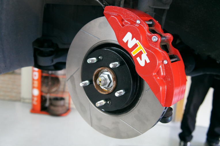

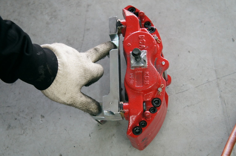

그렇게 장착은 완료된줄 알았지만.....

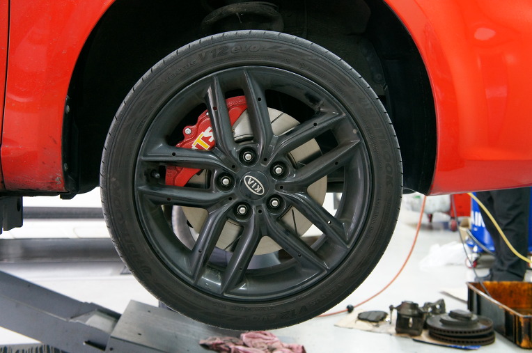

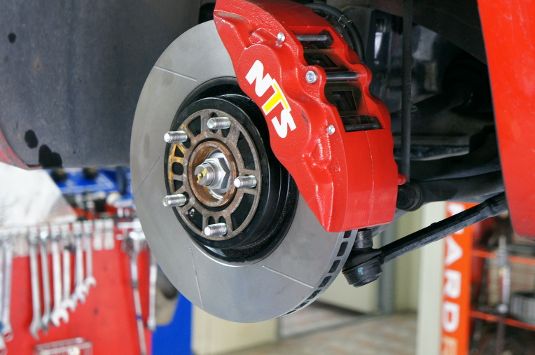

디스크와 캘리퍼간에 위치가 살짝 안맞습니다.

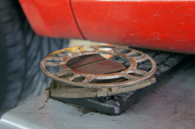

공구제품에 제공된 스페이서는 2개로 운전석과 조수석에 디스크안쪽에 하나씩 삽입하면 되는줄 알았습니다만....
모터스테이션 울산점에서 스페이서를 빌려주셨습니다.
이후에 제조업체측으로 연락해서 추가 스페이서를 받아 빌렸던 스페이서는 반납했습니다.ㅎㅎ
디스크바깥쪽에도 하나더 삽입하지 않으면 휠과 캘리퍼가 살짝 간섭되더군요.
혹시나 문제가 생기지 않을까 정말 꼼꼼하게 체크해주셨습니다.

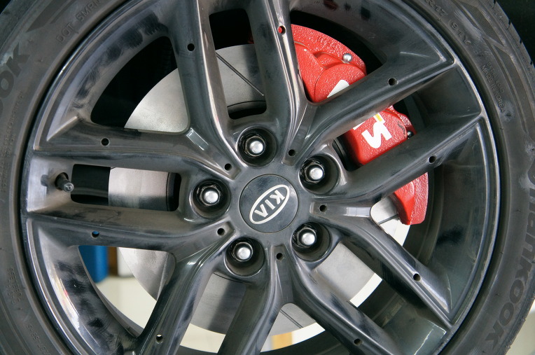

디스크와 캘리퍼의 위치도 한번더 대어보고
흰색S자 위쪽으로 약간 검은 부분이 보이시나요?
스페이서없이 휠을 장착하고 살짝 돌려보니 그부분이 약간 간섭되면서 생긴 자국입니다.

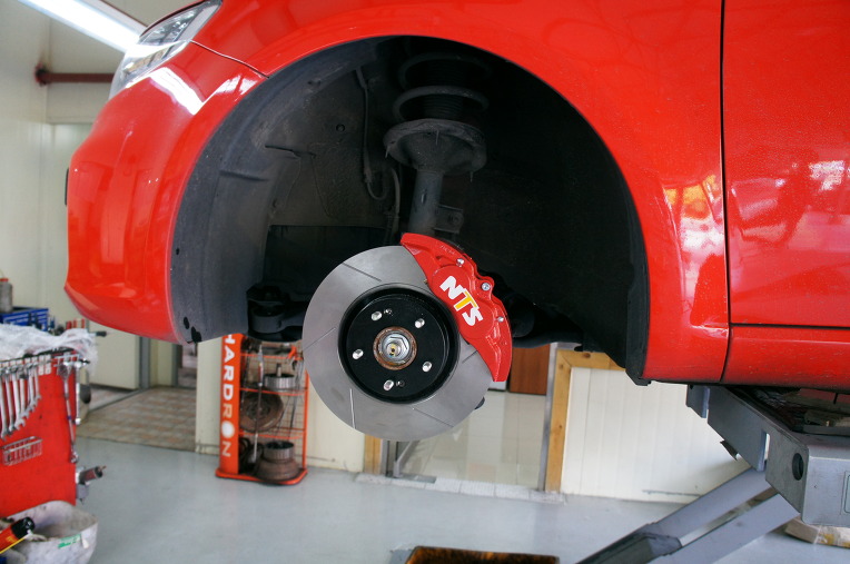

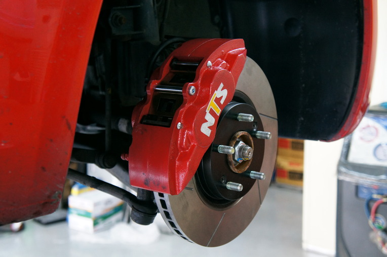

운전석쪽을 장착하면서 방법을 알았으니 조수석은 일사천리로 파바박~ 장착이 완료되더군요.

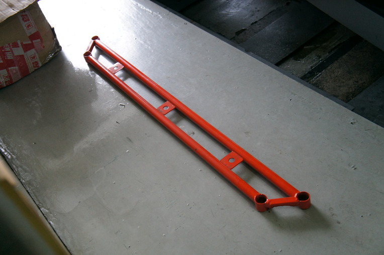

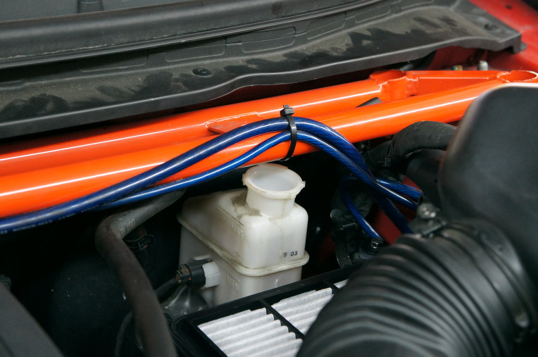

헌데 이번엔 브레이크액을 주입해야할 상황에 스트럿바가 간섭되더군요.
좋은거라해서 진주까지 내려가 장착했던 수제작 스트럿바가 메인터넌스에 문제가 있을줄이야 ㅠ_ㅠ
때버렸습니다.ㅎㅎ
정비에 문제가 될정도의 제품을 달고다닐순 없지요.
무게도 묵직했기 때문에 약간의 경량화 효과까지~~

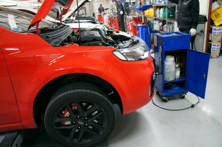

기계를 통해 브레이크액을 교환하는 작업도 꼼꼼하게 이뤄졌습니다.
캘리퍼에 브레이크호스 체결부위를 가공한 만큼 혹시라도 액이 새는곳은 없는지 압이 제대로 차는지 하나부터 열까지 소홀한 부분이 없었지요.

완벽하게 장착해주신 덕분에 지금까지 아무런 문제없이 잘타고 다니고 있습니다.+_+
