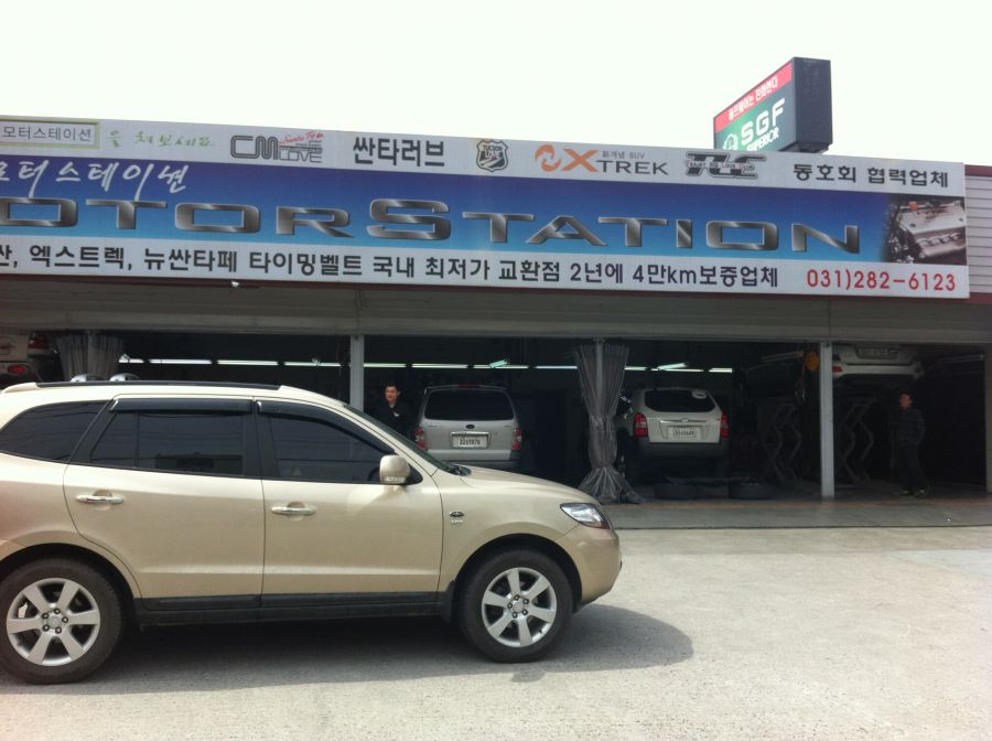

< 한자리 차지한 나의 애마!!! 라제~ 라제~ 트라제~ ㅎㅎ >

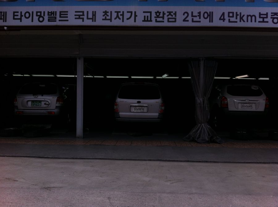

< 역광으로 어둡게 촬영 되었지만~ 정비중인 제 라제~ >
