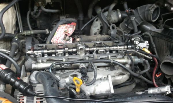

이것저것 교환하시고 크리닝 2종하시고(카본이 아에 눌러 살더군요) 점심시간에 식사하시고 또 고치시고
품목이 몇가지 되다보니 시간이 오래걸리더군요.
그리고 제발 걸리지 말아라고 생각하던 인젝터 사망소식 ㅠ.ㅠ
1개가 사망선고를 받았습니다.(분사가 제대로 되지 않더군요)

큰 소음을 잡았더니 그 큰 소음에 묻혀있던 고장증상을 발견하셨다고 하시네요.

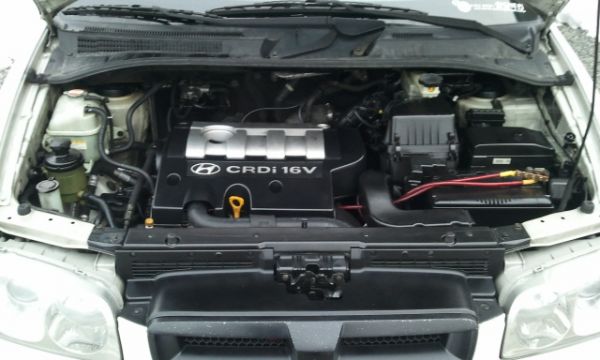

그리고 엔진룸까지 깔끔히 세척을 하신후 물과 음료수를 받고 모터스테이션 스티커도 받고 엄청 못생기게 나온 저와 제차가 나온 사진도 찍고 집으로 돌아왔습니다.(정비하고 나니 오후 4시)

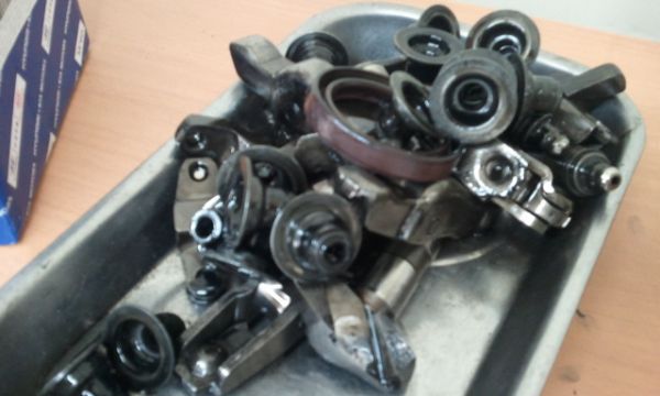

오토래쉬교환중...
오토래쉬 26개 셋트 외 몇가지 교환의 흔적들~

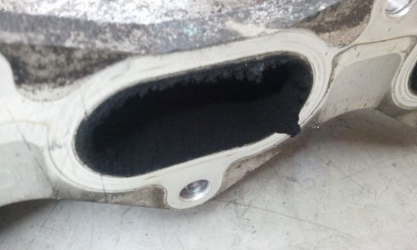

흡기 크리닝 중 ...  카본이 덕지덕지 붙어 있네요.  그런데 어느 주기로 청소하면 좋은지 안물어 봤네요.
