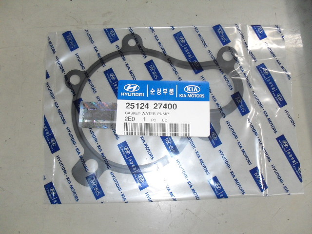

             25124  27400
             Water pump gaeket

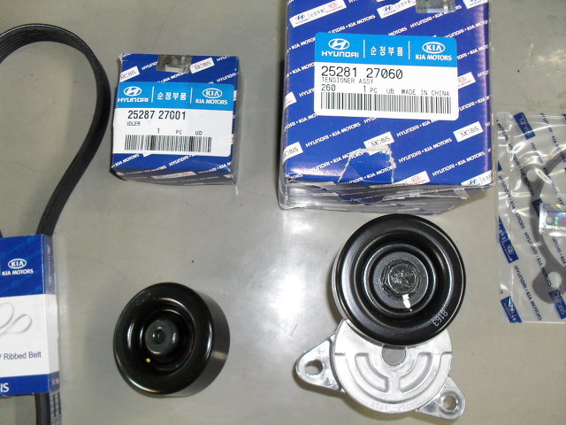

              25287  27001
              Idler
                                 25212  27010
                                  V-Ribbed Belt

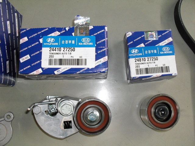

             24810  27250
             Tensioner Auto T/B
             24410  27250
             Tensioner Auto T/B

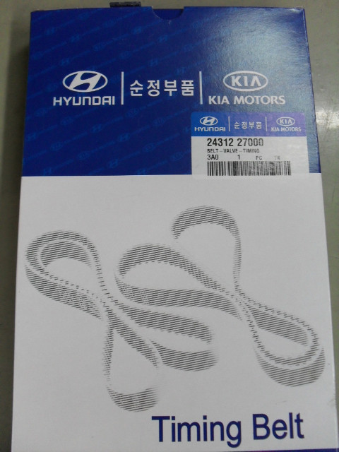

                                24312  27000
                                Belt-Valve-Timing

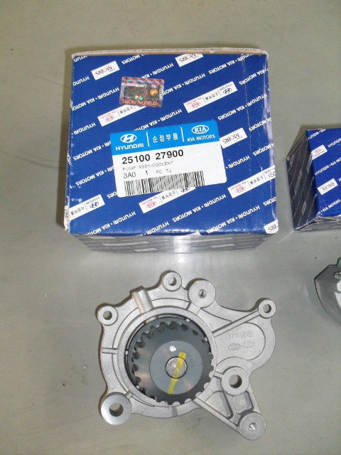

                                 25100  27900
                                 Pump Assy-Coolent
이상 8가지 부품과 부동액 교환까지 9가지 Set가
타이밍벨트 교환에 들어가는 부품입니다...

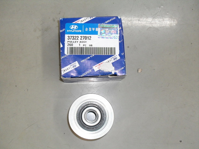

            37322  27012
            Pulley Assy
위에 부품은 발전기 풀리입니다...
제차가 냉간시 벨트소음이 심해서 풀리 교환을 했습니다...
소리가 바로 없어졌네요....
발전기풀리는 리콜을 해도 괜찮을정도로 좋지않다고 하네요...
저 말고도 다른 모빌들도 이런 증상을 많이 보인다고 하네요...
