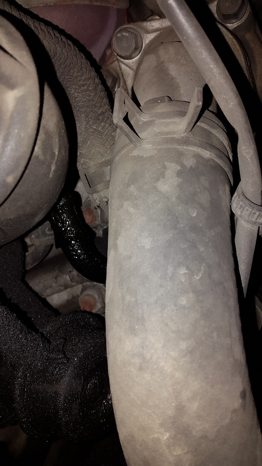

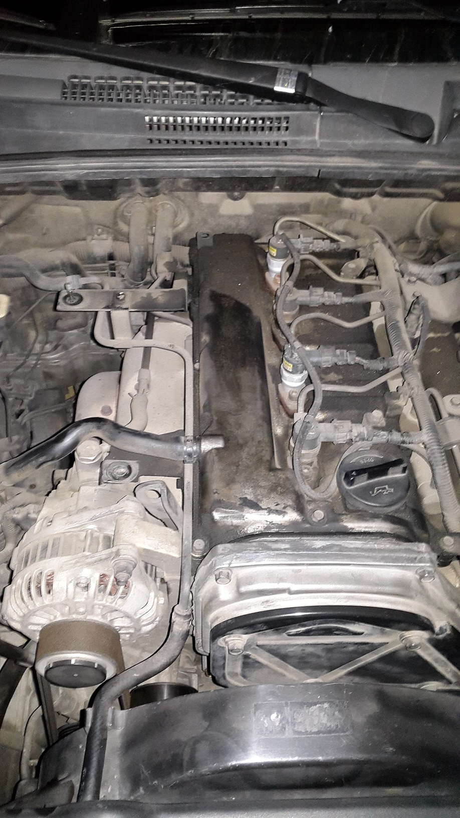

1. 누유 문의입니다.
동호회에서 알터네이터쪽 진공 호스로 의심된다고 합니다.
호스 부품은 비싸지 않은데 장착이 어려운 부위라 공임이 좀 나올듯 하다고 하네요.
공임 포함 비용 궁금합니다.
