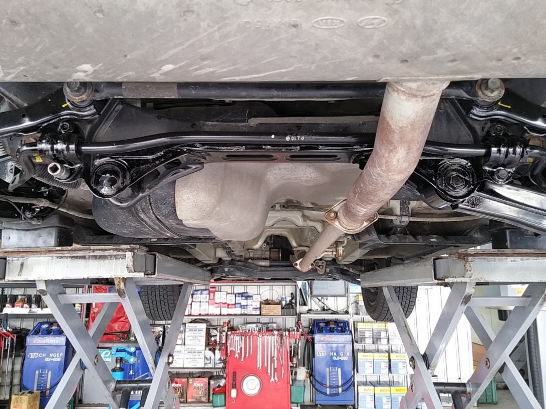

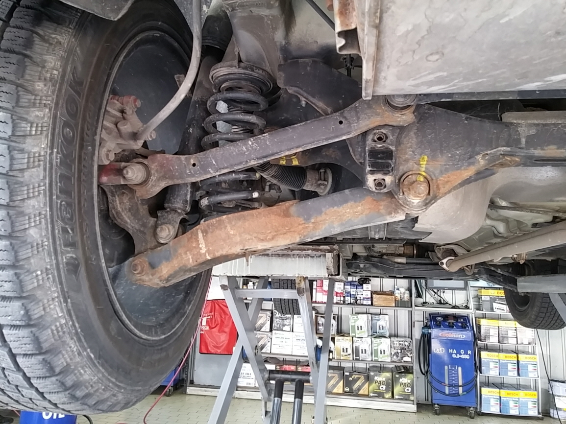

2010년 10월 차를 받아서 만 5년 6개월이 거의 다 되었습니다.
현장에 자주 다녀서 그런지.. 부식도 많이 되어 있고..
몇주 전부터 삐그덕 소리가 나서 점검후 거의 올 교환 했습니다.
몇달 전에는 앞바퀴 쪽에서 삐그덕 소리가 나서 활대링크(스테빌링크)를 자가교체 했었는데
이번에는 뒤에서 소리가 나서 협력업체를 이용했습니다.
(리어쪽은 인터넷에 잘 나온걸 못찾겠고, 또.. 활대링크가 원인진지도 모르고요,,)
강원도에 있는 현장에 근무중이라 금요일에 휴가를 내고 모터스테이션에 갔습니다.
집은성남인데 파주(처가)에 갔다가 오는길에 김포점이 있어 들려서 정비 받았습니다.
차 띄우고.. 청진기까지 동원해서 소리의 근원지를 찾았는데 이름은 기억이 안나네요..
근원지가 활대링크는 아니었지만 사진에 보이듯이 하체가 엉망이라 이것저것 다 교환해 버렸습니다.
이상태가 된 원인은... 제가 현장에 자주 다녀서 일수도 있고..
후미 추돌사고로 데미지가 쌓였을수도 있고..
(크게 1번, 작게 2번... 후미추돌로 인한 차 수리비만 7~800만원 들어 갔을겁니다.)
아무튼 다 떼보니,.. 고무부싱이랑, 사람이라면 관절같은곳이 전부 맛이 갔더군요..
이참에 그냥 죄다 갈아버렸습니다.
나중에 또 소리나면 이중공임이고.. 강원도에 있다보니 정비받을 시간내기도 좀 힘들고요
귀차니즘도 약간...ㅋㅋ
사진은 많이 올릴수가 없어서 두장만 올립니다. 최종사진이 없고 중간만 있네요..^^;;
암튼 모터스테이션 예전에 용인점에서도 잘해주셨는데 이번에 들른 김포점에서도 역시 잘해주시더군요
작업해 주시면서 미교체 부품의 경우에는 녹도 제거해주시고, 또 카페인트로 도색까지 해 주셨습니다.
쏴비스~ 감사 합니다.^^*
