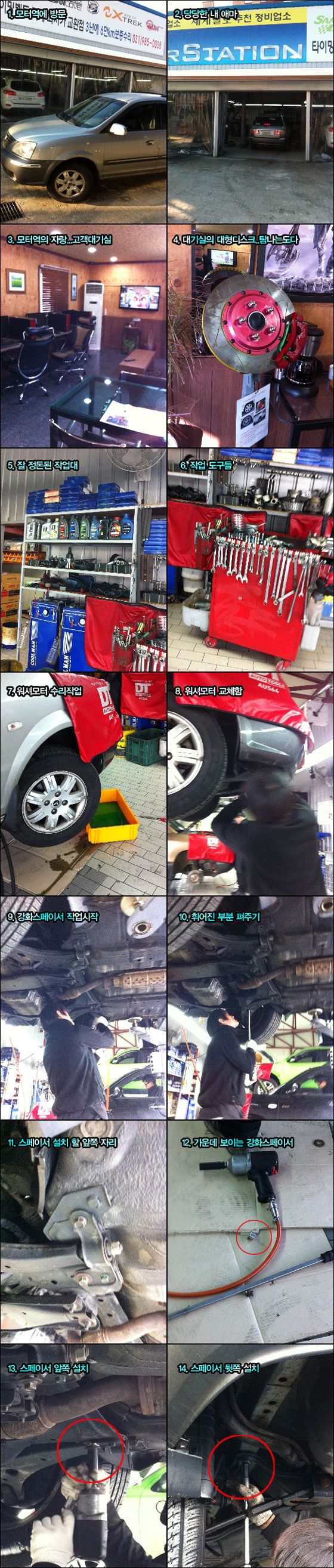

● 작업내용
1. 모터역 김포점을 예약후 방문했습니다.
2. 언제나처럼 당당한 우리의 엑트...멋져요.
3. 모터역의 자랑꺼리중 하나는 고객대기실이 좋은편이라는 점입니다.
얼핏보면 PC방인가 싶네요. 물론 텔레비전도...커피도...있었습니다.
4. 대기실에 전시되어 있는 대형 디스크를 참...볼떄마다 탐나긴 합니다.
강력한 제동력을 제공할 것으로 예상되는 크기와 화려한 색...ㅋㅋㅋ
5. 잘 정리된 작업대에서 수술을 하겠지요.
6. 준비된 도구들을 보면서....잘 수리 되리라 믿으며 바라봅니다.
7. 우선 제일 급한 문제였던 워셔모터 수리를 시작했습니다. 눈길에 워셔까지 안나오면 위험하니까요.
그래서 작업은 처음으로 시작했는데....일치하는 워셔모터가 없어 탈거해둔 채, 다른 작업부터 하게 되었습니다.
8. 워셔모터를 수리하고 계신모습을 담았습니다.
실제 작업은 맨 마지막에 다시 하신 것으로 압니다. 부품이 늦게 수급되어서요.
공임에 비해 다소 번거로운 작업임에 틀림이 없어 보였습니다. 기사님..애쓰십니다.
9. 서브프레임 강화스페이서 작업을 시작 했습니다.
가장먼저...설치할 부분에 대한 점검을 시작하시더군요.
10. 설치할 부분이 좀 휜 곳이 많아서 여기저기 대형 드라이버(거의 몽둥이 수준)로 펴 주기 시작했습니다.
조금은 부드럽게, 조금은 거칠게 힘을 쥐락펴럭 하시더니 단단한 철판을 조금씩 잡아가기 시작하더군요.
11. 앞쪽 부분에 스페이서를 설치한 부분을 보았습니다. 로워암 체결부분 즈음에 하는가 봅니다.
12. 바닥에 보이는 스페이서...참. 작아보입니다. 그런데 이게 정말 무슨 대단한 변화를 줄까 싶었습니다.
딱, 별거 아닌것 쯤....으로 보입니다. 작기도 하고...연약해 보이기도 하고...
13. 스페이서 앞쪽 부분 설치중입니다. 총 4개를 설치하신다고 하는데. 그중 한 부분입니다.
14. 뒷쪽 설치 부분입니다. 뒷쪽도 총4개 설치하신다고 합니다.
