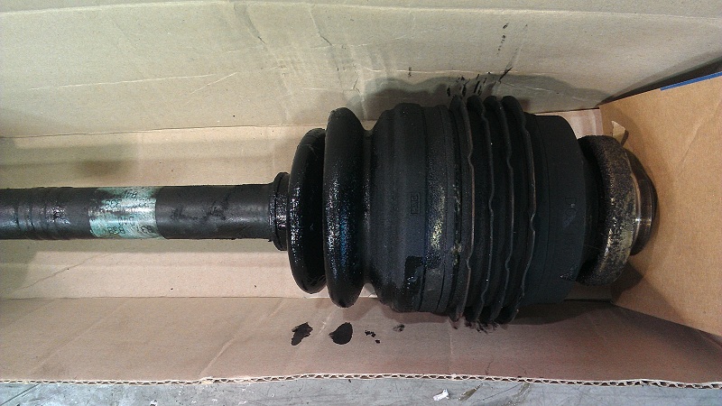

조수석 쇼바쪽이 이상하다는 겁니다....
(사실 요즘 잔잔한 진동이 생기고 있던 터라.... 뭐, 나이들었으니... 우짜겠어?  하고 있던 중이었습니다.)
이리 저리 살펴보시고.... 점검하셨죠....
알수 없는 오일(엔진오일은 아님니돠~  제가 1만넘어서 교환해서... 꺼~~~멓게 나오거든요...  ^^; )이....
뭍어 있더라고요....
쇼바 위쪽부터아래로... 주~~~욱~~!!!
뭐, 기름칠 되어 있으니.... 보기엔 좋아 보이더군요....  *_*
쇼바가 터진것.....  +  등속조인트 고무부분 터져서... 구리스 빠졌음....  헐~~~~~~~!!!

이넘이,
문제인넘이죠....
짜슥~~!!!

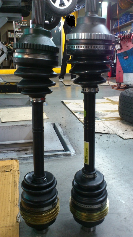

반대쪽도 많이 낡았넹...
좌측건 조금 짧고......
우측건 조금 길고......
뭐가, 차이라고 하셨는데.... 기억이 가물가물하네요....
여튼, 깔끔하게 잘 고쳐서 왔다네요.....
