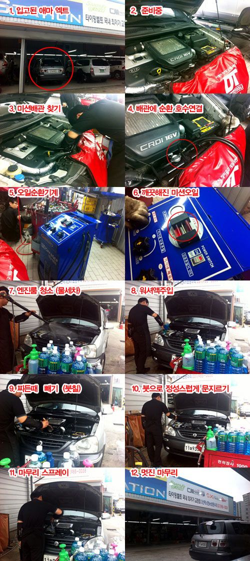

                   1. 김포**은 산타페가 대세인듯 합니다만 저의 당당한 엑트가 서있습니다.
                   2. 깔끔하게 앞치마 두르고 오일교체를 기다리는 엑트입니다.
                   3. 오토미션 오일 배관을 찾으시는 기사님입니다.
                       제가 오토미션오일배관을 잘 알고 있더군요. 차후에 오토미션오일쿨러를 달아볼까 해서 배관은 확인했습니다.
                       여기서 잠깐,,,모터**기사님은 엑트에게 오일쿨러 다는 것에 대해 비교적 부정적인 의견을 주시더군요.
                       차량이 짐이 많거나 언덕이 많은 도로를 달리는 차량에는 도움이 되겠으나 일반적인 도로에서는 과분하다고...
                       꼭 오일쿨러를 달아야 될지에 대해서는 ...꼭 그럴 필요는 없다...는 의견을 주셨습니다.
                       암튼,, 제 개인적인 질문에 성실하게 답변해 주신 기사님께 감사드립니다.
                    4. 순환기계 연결을 위한 두개의 배관을 연결했습니다.
                        순환하면서 한개는 구오일을 추출해 내는 배관이며 한개는 신오일을 주입하는 배관이겠습니다.
                        배관이 육안으로 구분이 되진않지만 순환기계쪽에 달려있는 부위에 추출용 주입용 써 있더군요.
                    5. 이것이 왠만한 카센터에 다 있는 오일순환기계인가 봅니다.
                        여기에 있는 다이얼손잡이를 이용하여 구 오일을 추출하고 신오일을 번갈아가며 주입하더군요.
                        완전 신기했습니다. 저는 무작정 신오일을 불어넣어주어 그냥 돌리는 줄 알았거든요.
                        그런데 빨아주고 불어주고....교대로 하나 봅니다.
                    6. 암튼, 순환기계 상단에 붙어있는 오일게이지를 보면 윗쪽이 추출된 오일색입니다.
                        처음에는,,,그래도 많이 탁한 색이었습니다. 사실 2주된 오일 4리터와 한참된 4리터가 혼합된 건데 좀 탁하더군요.
                        그러니 반만 교체하는것은 쓸데없는 짓이었습니다.
                        만약, 꼭 자가교체하려면 반 교체한다음...한바퀴돌고 또 반 교체하고 한바퀴 돌고 반교체하면....그정도 거의 교체될듯...
                        이게 미션오일값이 많이 들겠군요. 너무 번거롭기도 하고요. 암튼 이번엔 그래서 순환기계를 이용한겁니다.
                     7. 작업 마치고 엔진훔 청소중입니다.
                        알시다시피 모터**의 자랑입니만...이게 실내세차 하는 곳보다 깨끗하게 청소해 주시는것 같습니다.
                     8. 부족한 워셔액도 채워 주셨습니다.
                     9. 일딴, 물청소한 다음,,,찌든때 제거를 위해 붓칠을 해 주십니다.
                    10. 붓칠 참 열심히 하셨습니다.
                    11. 마무리도 스프레이를 뿌리셨는데...뭔지는 못 봤습니다만 아마도 광택제가 아닐까요
                    12. 제 엑트는 오늘도 깔끔한 마무리를 했습니다.
