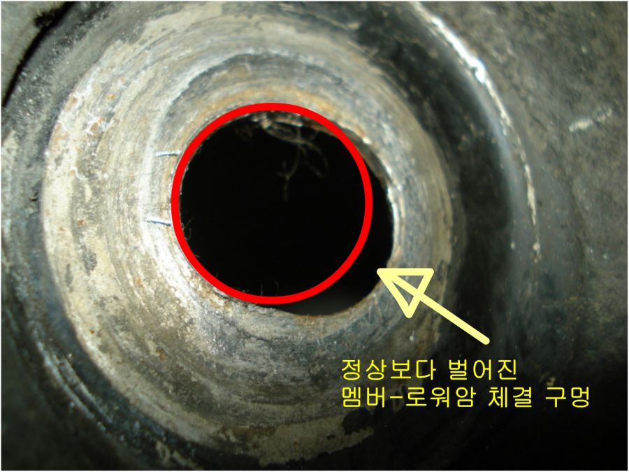

그래도 어깨, 허리가 너무 아파서 타이어 장착점에서 얼라이먼트를 보니 뒷바퀴 운전석 뒤쪽의 캠버 각이 맞지 않더군요.
동시에 캠버각 맞지 않는 곳의 차고가 그렇지 않은 곳보다 2cm 낮았습니다.

막상 멤버를 내리니 원인이 정확하게 나왔습니다.
첨부 사진에서처럼 어떤 이유로 멤버와 로워암 체결 부분의 과도한 마모로 차가 좌, 우로 출렁이면서 체결 토크가 약한 조수석으로 기울어지는 것을 육안으로 확인할 수 있었습니다.

집사람과 같이 시운전을 해 본 후 후륜 조수석 로워암과 멤버 간의 체결 토크 및 각도에 일부 문제가 있을 수 있다는 체감을 한후 30분 후에 다시 방문을 하였을 때도 친절하게 리프트에 올려 적정 토크와 공차 체결의 원리에 의한 재 조립을 해 주었습니다.
그러면서 얼라이먼트 부분 좌, 우가 문제가 있을 수 있다며, 그것을 정확하게 찍어 주었습니다.
