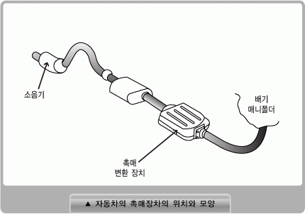

다들 설이라 고향으로 가거나 마음이 들떠 있으실겁니다. 저역시 고향앞으로 하기위해 아침에 차량시동을 걸었죠. 제 싼타에서 카고트럭의 소리가 들립니다. (아침이니 얼어서 잠깐 그럴것이다.) 긍정적으로 생각하는데 한시간이 지나도 똑같습니다. 멈추면 소리가 나고 달리면 소리가 없어지는데 좀 답답하게 나가는 느낌이 들어요. (이번에도 겨울이니까 추워서 그럴것이다) 두번째 긍정적 마인드를 가졌습니다.
고향앞으로 출발해서 20~30Km가다 교차로에 멈춰선 순간 다시 소음은 시작되고 옆차들이 창문을 열고 소리의 근원지를 찾는듯한 모습이 보였습니다. 뻔뻔하게 내가 아닌척 하다가 조금 못가서 바로 U턴한뒤 구리점으로 달렸습니다..........12시쯤 도착하였고 부점장님께서 제 싼타가 리콜대상일꺼라는 말을 해주셨어요.... 원인은 촉매불량....

집사람 모르게 비자금을 털며(대부분의 남자들이 보유중) 촉매교환을 했습니다. 말끔히 사라진 소리, 되돌아온 출력, 머플러에서 나오던 까만 연기도 사라졌어요.
촉매가 비싸다는 건 알고 있었지만 대략 가격을 몰랐죠. 싼타페 기준 40만원 부근입니다. 엔진룸쪽을 다 손보았더니 이젠 하체로 내려가는군요. 앞쪽타이어도 3천키로 정도 남았는데... 에혀
